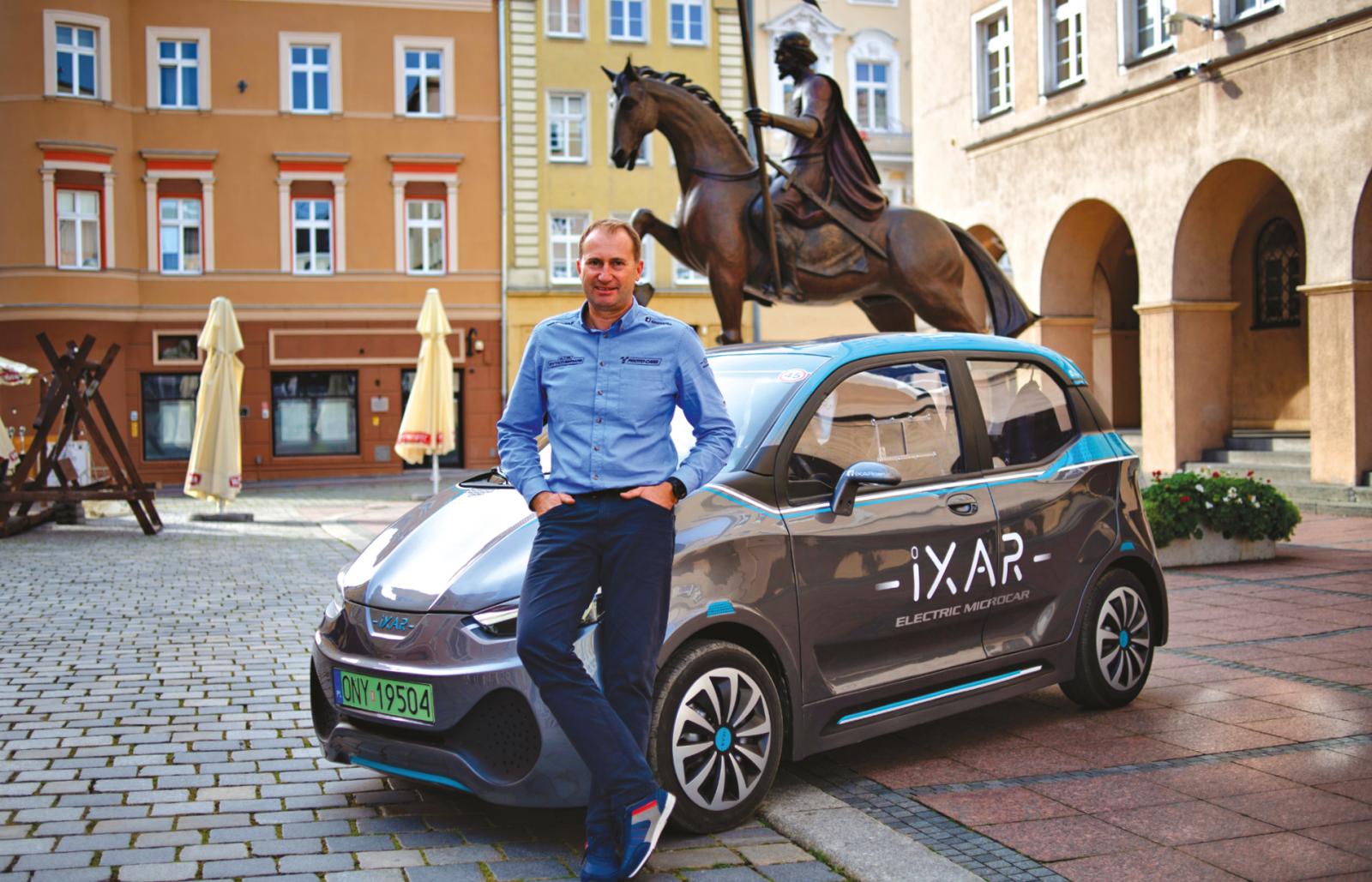

Paweł Dytko, rynek[0]
Opolska firma iXAR sp. z o.o. zaprojektowała w 2017 roku nowoczesny pojazd elektryczny. Założeniem jest stworzenie małego, ekologicznego samochodu miejskiego, taniego w użytkowaniu. O szczegóły przedsięwzięcia zapytaliśmy Pawła Dytko - kierowcę rajdowego i prezesa firmy.

pojazd elektryczny[1]
